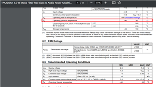

我看到 Tj 和 Ta 都是-40到85摄氏度、这让我感到困惑。
一般来说、Tj 将高于 Ta、请帮助澄清什么 Tj 是正确的。
我的客户想知道5V PVDD 和2W 输出的 TC。
谢谢、此致、
老虎

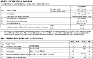

    您好、Tiger、
    Abs Max 表的格式似乎在上一版本中被错误地编辑;您可以参考以下具有正确值的上一版本的捕获:
    伊万·萨拉扎尔

    谢谢 Ivan。
    再仔细检查一次。
    数据表显示 TC、top 为0.6摄氏度/瓦、是正确吗?
    谢谢、此致、
    老虎
    您好、Tiger、
    您是否指的是表8.4中的第二行? 显示为0.7 C/W
    伊万·萨拉扎尔
    应用工程师
    伊凡、您好!
    是的、抱歉我键入了 0.7 C/W
    老虎
    您好、Tiger、
    这应该是正确的。
    伊万·萨拉扎尔
    应用工程师
    谢谢 Ivan。
    祝你度过美好的一天!
    老虎
