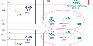

在我的新设计中、我打算使用 TPA3112D1PWPR 单声道 D 类音频功率放大器。
D 类差分扬声器输出(CPU 以8 Ω 电阻提供800mW 功率)将用作功率放大器的输入。
将被施加到 TPA3112D1PWPR 的电压为12V。 请查看规格、提供反馈并验证随附的原理图。
Chithraj S.
e2e.ti.com/.../TPA3112D1PWPR.pdf
    嗨、Chithraj、
    以下是我对原理图的评论:
    • 我将 PVCC 引脚16和15配对在一起、并将 PVCC 引脚27和28配对。 它们上应该有单独的去耦电容器。 可以在 EVM UG 中找到这方面的示例。 我在下面有一个用于指南的图像。
    • 如果输出终端与 SPK 相关、您可以添加 LC 滤波器去耦电容器。 铁氧体磁珠和电感器也是如此。
    • 串联到扬声器输入端子的电容器是不错的选择。 这会阻止直流电压进入扬声器。
    • INN 和 INP 需要交流电容器。
    • 确保对 SD、GAIN0、GAIN1和 FAULT 引脚使用建议的电压限值。
    • AVCC 上的100k 则无法让电流轻松流入器件。 如果可能、请使用10 Ω 电阻器。
    EVM UG 提供了如何配置 TPA3112D1的完美示例。
    图像:
    如何连接 PVCC 线路。
    我希望这对您有所帮助并能提供有用的信息。
    Ore.
    您好、
    感谢您提供 EVM 用户手册和全面的审查。
    原理图中名为 C480、C481、C482和 C483的去耦电容针对引脚15、16、27和28单独放置。
    这将在设计 PCB 时考虑在内。
    根据 EVM 原理图、GAIN0和 GAIN1引脚电压受到100K 的限制。
    此外、MCU 还会控制 GAIN0和 GAIN1引脚。
    当放大器在 SD 引脚处于低电平的情况下完全关断时、您能否确认电流消耗?
    Chithraj S.
    嗨、Chithraj、
    以下是我的评论:
    • 为了获得良好的音频性能、建议使用缓冲器。 我在下面附上了一张图片。
    • R1和 R2是连接到 PVCC 的100K 上拉电阻器。 这种组合为增益引脚提供了一个小的灌电流。 只要输入信号满足电压和电流要求、MCU 就应该能够控制这些引脚。 在下面查找图像。
    • 根据 DS、使用 SD 引脚时、电流消耗为400uA。
    图像:
    增益引脚的电流和电压要求。
    缓冲器
    我希望这一答复能为您提供有用的信息。
    Ore.
