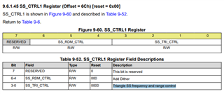

    我会尝试减小频谱三角频率和频谱范围、同时观察本底噪声。 在寄存器映射中、找到 reg x6C。 下面的图像描述了如何配置这些参数。
    x6C 中配置 SS 的寄存器位。
    regx6C 的寄存器映射定义。
    我希望这能为您提供有用的信息、如果需要有关此应用或其原理图的更多支持、请在该主题中分享。 查看另一个 提到展频使用折衷的 e2e。 预计频谱中会有更多的噪声、配置规格可以改变空闲通道本底噪声。

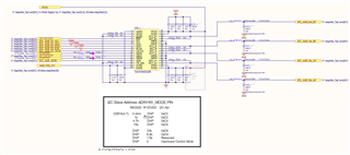

    感谢您的响应、您可以找到下面的原理图。 在布局中有什么办法可以避免这个问题吗?
    嘿皮埃尔、
    感谢您提供原理图、留出时间到明天再解答。
    Ore.
    嘿皮埃尔、
    原理图看起来很好。 要进一步调查空闲通道本底噪声的这一显著差异、请分享有关设置的 I2C 部分的更多信息。

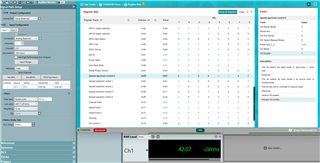

    嘿皮埃尔、
    我有一个测试使用的是已启用 SS 的 PPC3 GUI。 这是我观察到的本底噪声值。
    Ore.
    嘿皮埃尔、
    如果没有更新。 我想我们可以得出结论、在 IC 上启用不同的处理流程会显著改变本底噪声、并且我提供了一个图像、显示了仅启用 SS 时的本底噪声。 对于您的终端上的进一步实验、您可以在启用和禁用 IC 上的不同音频处理流程的同时观察本底噪声值。
