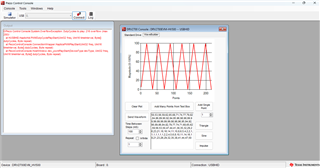

以下图片是我可以为解决问题提供的内容。 另外、对于压电圆盘、我以前使用了电容为8.4686 nF 的电容器、以及另一个 为 0.8077 nF 的电容器。

    尊敬的 Yan:
    没问题! 希望你有一个美好的新年。
    这里的应用是什么? 是用于触觉吗? 通常、触觉应用的频率要低得多。 您以高频率运行并具有大占空比、因此器件可能会达到其限值。
    您可以尝试在大约100Hz 和50%占空比下使用吗?

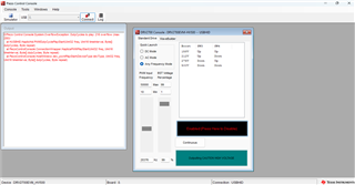

    我尝试了您提供给我的参数、请看下面的照片。 但是、它也无法正常工作。 另外、我还使用电表测量了压电式驱动器的输出端的电压。 它显示为零。 因此、我想知道这是否是短路问题?

    尊敬的 Yan:
    从屏幕截图中看、我认为您的电路板没有连接到 GUI。 GUI 底部应显示 EVM 名称。 您必须先按左上角的 CONNECT。 您可能需要按"CONNECT"(连接)旁边的下拉菜单来选择其他选项、或者更新其仍无法连接的固件(Help (帮助)-> update firmware (更新固件))。
    悉尼诺斯卡特
    我明白了。 我再次尝试,它是有效的!! 非常感谢!
