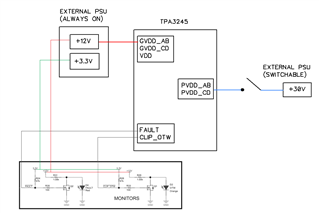

目前正在阅读 TPA3245 EVM 用户指南和数据表。
此器件的电源树由 PVDD、+12V 和+3.3V 组成。
现在、我正在考虑使用12V 和3.3V 的外部电源。
我的问题是:
这些12V 和3.3V 电压能否通过始终开启的电源供电?
基本上只有将要打开和关闭的 PVDD、但 GVDD 和 VDD 引脚将始终具有12V 电压、以及用于故障的3.3V 电压 OTW_CLIP 指示器(指示器电路与 EVM 相同)。
如果我始终为 GVDD 和 VDD 保持12V 电压、是否会影响内部上电复位电路/机制? 此外、它是否会在每次 PVDD 下电上电期间产生可闻失真?

    你好、Salwa
    让我澄清几点:
    您是说您将向 gvdd/vdd 提供12v。
    3.3V 至 DVDD。
    pvdd 可能是12v (on)和0v (off)?
    如果是、我不建议这样做。
    因为我知道、这会产生噼啪噪声。
    Jesse

    我在下面附上一些草图以说明我的问题
    只有到 PVDD +30V 的电源将是可切换的(打开-关闭开关)、而+12V 和+3.3V 将始终打开。 这3个电压来自同一外部 PSU (多输出 PSU)。
    这种布置是否会对器件产生负面影响、例如干扰内部启动序列或在每次 PVDD 下电上电时产生可闻失真?

    你好、Salwa
    非常感谢您提供相关信息。
    不得不说、TI 不建议这样的控制。
    pvdd 会突然被移除、这可能导致输出产生一些噼啪噪声。
    尤其是在器件正在播放时。
    我们仍然建议遵循以下断电序列。
    Jesse
