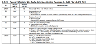

我使用的是 TLV320AIC3254EVM-K 的默认配置。
如何将"特性"下的 AGC 示例(AGC_ON_BOARD_DIFF_MIC.txt)路由到耳机输出
我能够 成功地通过 Audio Inputs 菜单将 Input 从 IN3更改为 IN1。
在其他示例中、我还具有 相应地配置为"Audio Outputs"菜单的"Working Headphone Output"。
我是否需要使用 MixerAmp (MAL/MAR)? 或者、我是否需要某种类型的 MicroDSP-Code 将 ADC 连接到 DAC?

    嗨、Mihaly、
    您可以使用混频器放大器将 PGA 输出路由到耳机输出。
    您还可以使用环回将 ADC 输出直接路由回 DAC 输入
    Jeff McPherson
    尊敬的 Jeff:
    我让它都正常工作了、谢谢。
    对于我们希望输出处于400mV +-20mV 小范围内的具有 AGC 的系统、您有何推荐?
    精细增益调整是否仅适用于混频器放大器、或者您是否建议使用环回?
    我会选择混频器放大器而不是环回放大器、因为通过避免 A-D-A 转换您不会失去任何质量。
    如果您尚未阅读这篇文章、有一份应用手册更详细地介绍了 AGC 的特性和参数。 这可以帮助您设置确切的参数。 EVM GUI 还有一个很好的工具、可让您直观地了解其工作原理。  https://www.ti.com/lit/an/slaa446/slaa446.pdf?ts = 1740172324299&ref_url=https%253A%252F%252Fwww.ti.com%252Fproduct%252FTLV320AIC3254
    设置400mV 电平取决于您针对编解码器剩余部分的增益级。 AGC 将认为其目标电平是相对于满量程值的 ADC 输出的 dBFS 值。 即使您使用混频器放大器、AGC 也会控制与 ADC 输出相关的 PGA、因此我们必须考虑 ADC 输出以使其正常工作。 因此、对于下面的给定设置、0.375Vrms 的值将为0dBFS。 这显然不够高、因此您需要在 DAC 侧增加一些额外增益。
    假设您的目标是-6dBFS 之类的 AGC 目标电平、则您可以额外增加6dB (从0.375到0.4需要增加一点)、以便在 DAC 侧使输出电平正确。
    我很难推荐精确的 AGC 值、因为许多参数都在发挥作用、但我希望这可以向您指出正确的方向、并帮助您在正确的设置上趋同。
