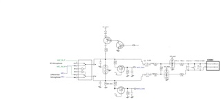

我正在寻找最佳且具有成本效益的方法、以便我们的软件能够检测(例如通过 ADC 采样)连接的是 SE 麦克风还是差分麦克风。 我当时正在考虑使用双路 SPDT 模拟音频开关、以允许 将 MICP 或 MICP+MICn 路由至编解码器。
TI 是否有介绍此类配置的参考设计? 我附加了一个可能的配置。 您能否提供反馈?

    编解码器能够通过单个寄存器在 SE 和 DIFF 之间切换。
    我怀疑您计划如何通过 ADC 数据来确定麦克风是 SE 还是 DIFF? 我不确定这是否可行。

     MICP_DIAG 和 MICN_DIAG 信号(位于开关的输出端)会传输到 uController 的 ADC 输入端。
    当模拟开关的输入端口 S1A 和 S2A 引脚之间存在单端 MIC 时、680 Ω 麦克风阻抗将与开关 D1和 D2输出引脚上的分压器配合使用。 同样、当 模拟开关的输入端口 S1B 和 S2B (即 DIFF)之间存在差分麦克风时、 MIC 的阻抗还将与 开关的 D1和 D2输出引脚形成分压器。 根据检测阈值、我们的软件将确定它是 SE 麦克风还是 DIFF 麦克风。
    你同意吗? 我认为如果我们能够召开团队会议、将会有所帮助。

    感谢您的解释。 这似乎是合理的。
    一旦您的检测方案确定了麦克风类型、它就可以写入编解码器以相应地切换输入类型。 我建议您在开关之前将 ADC 断电、以防止不必要的弹出。
