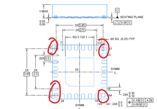

嗨、团队:
我在常规封装视图中看不到这四个焊盘。 但我可以在引脚映射和封装轮廓中看到它们。
我们应该参考引脚映射和封装轮廓、对吧?
Peter
    尊敬的 Peter:
    是的、PCMx140-Q1和 pCMx120-Q1器件具有额外的 AVSS 焊盘 A1-4。 器件 TLV320ADCx1 (2/4) 0的工业版本则不支持、封装视图图像很可能重复用于这两个器件系列。
