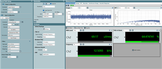

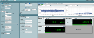

    您好、曾先生
    您能告诉我如何测试输出噪声吗?
    我使用您的噪声 NG/OK ppc3文件并检查了输出空闲噪声、结果似乎没有很大差异。
    噪声正常 ppc3文件
    Noise ng ppc3文件
    Jesse

    您好、曾先生
    您能否分享您的原理图?
    以及您的测量结果、比如我分享的内容。
    我发现即使是好的价值也比我的测试大。
    您能否分享您的 AP 测试设置? 您使用的是什么电感器?
    Jesse
