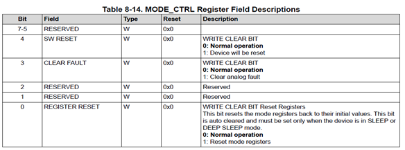

关于 TAS6584-Q1、这些状态寄存器在故障条件消除后是否会自动清除?
或者、是否所有状态寄存器都需要将 CLEAR FAULT 位写入1来清除故障?

    要清除故障寄存器、您可以使用 CLEAR FAULT 位。   当状态变化时、状态寄存器被清除或改变。

    要清除故障寄存器、请使用清除故障位。
    1.对于故障寄存器、即使故障状态被清除、它们也不会自动分离、正确吗?

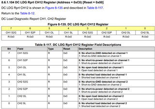

    2.状态寄存器中的故障寄存器是什么? 或者所有的状态寄存器都不是故障寄存器。

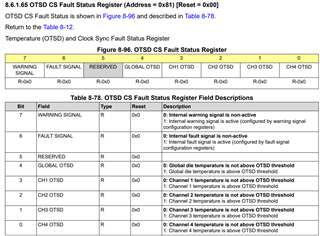

    例如
    2-1. 是否是警告信号和故障信号故障寄存器? 是 DVDD UV、PVDD OV…… 故障寄存器?
    2-2. DC LDG Rprt CH12寄存器故障寄存器是吗?
    Kento

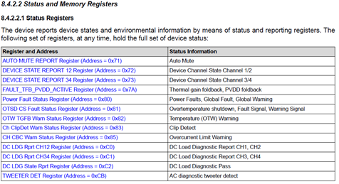

    Kento,
    1. 正确
    2. 请参阅 数据表中的第8.4.2.2.2节。  这些寄存器位会存储起来、必须使用清除故障位来清除。
