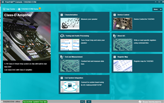

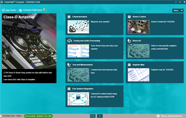

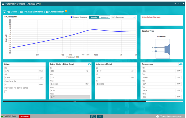

尊敬的先生/女士:
我无法转至文档中的步骤4 (https://www.ti.com/lit/ab/slaa952/slaa952.pdf?ts = 1738545013639&ref_url=https%253A%252F%252Fwww.ti.com%252Fproduct%252Fzh-tw % 252FTAS2563 )。
我只能看到下面的图片,但 TAS 2563无法学习我的演讲者。  我应该怎么做才能进入第4步? 谢谢。
    Paul、你好!
    要实现 TAS2563的特性评估、需要使用智能放大器学习板2. PP-SALB2-EVM 评估板|德州仪器 TI.com
    仅当 PPC3连接到 EVM 时、才会显示"Characterization Wizard"。
    Arthur

    尊敬的 Brown:
      已更新。
      我可以进入"表征向导"、但有时无法输入 IV 测量值、有时也无法输入温度测量值。 如何解决该问题?
    Paul、你好!
    首先、将 EVM 连接到 SALB2时、确保选择 PPC3 EVM MB 上的 IOVDD SELECT 跳线 J15为1.8V
    否则为0。 在设置 Widows 声卡设置时、您能否参阅本文档。 这应该有助于提高扬声器特性测试过程中的稳定性。  e2e.ti.com/.../TAS2781_5F00_Driver_5F00_soundcard_5F00_setup_5F00_guide.pdf

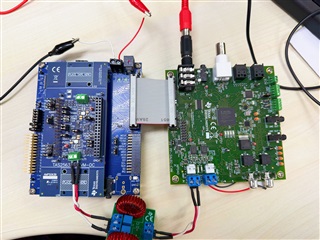

    Paul、你好。这些是我的 EVM 上的准确跳线设置。 连接和表征正常工作。
    另外、请仔细检查我之前分享的文档中的 USB 音频设置
    Arthur
    您好、 Arthur、
       我已经确认了电路板上的跳线设置、唯一的区别是 PP-SALB2-EVM (APO040)上的 D4和 D5指示灯未亮起。
       此设置是否有任何问题?
    Paul Lai

    您好、 Arthur、
      否
      现在、即使 PPC3-EVM-MB (AMPS040A)的3.3V 和5.0V 也没有亮起...
      我该如何解决?
    Paul
    Paul、
    PPC3-EVM-MB 上没有3.3V 或5V LED、表示电路板未通电。 如果加电、我可能怀疑电路板损坏。
    Arthur
