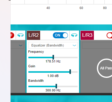

我们为使用 TAS5825M 已经投产多年的客户打造了一个系统。 我们对该解决方案非常满意。
现在、客户希望我们制作一个均衡器、我希望我们可以从 PPC (PurePath)获得一些帮助来解决这个问题。
我们不是音频专家、但对模拟和数字滤波器都有基本的了解。
以下是到目前为止我所做的工作:
我在只有一个 L/R2处于活动状态的情况下运行测试。
使用此设置、我 会生成头文件(#1)、
然后、我将增益更改为0、生成一个新的头文件(#2)并比较这两个文件
我可以看到、当我将增益从1更改为0时、6个寄存器的值发生了变化。
我有如下的问题。
如何计算该寄存器的值?
是否有快速指南或教程文档可以帮助我们解决这项任务?
我们的 计划仅是更改均衡器中的增益、并希望从 ppc3中获得其余设置

    你(们)好
    这种方式会怎样:
    您所更改的内容可以从日志工具获取脚本。
    Jesse
    你好、Mikal、
    计算这些值的最简单方法是使用 Jesse 所示的 PPC3、尤其适合初学者。 有关(半)简要说明、我们可以参阅此 调优指南 和此 应用手册。 该应用手册详细介绍了每个流程的 DSP 块的寄存器位置、而调优指南提供了一些有关数据格式的信息。 该均衡器由一组单独的双二阶滤波器组成。 在这种情况下、L/R2意味着双二阶滤波器被"成组"或者适用于 L 和 R 通道。 双二阶结构由决定频率响应的5个系数组成。 这5个系数的确定方式基于所使用的滤波器、无法轻松地手动进行计算。 如果您使用了增益为1与0的滤波器、5个系数中的4个实际上不会发生变化。 由于每个寄存器由4个字节的数据组成、这对应于4个不同的寄存器。 如果您点击双二阶滤波器右上角的箭头、就会看到十进制的实际系数值。 PPC3像 Jesse 的响应中所示的那样将这些系数转换为 I2C、但如果您需要自己完成此操作、调优指南将介绍5.27数据格式及其存储方式、以便脚本从十进制值转换为寄存器值。

    我可能忘记了使用带7英寸 LCD 屏幕的 uC 来控制这种情况。 在屏幕上、我们有7个栏、可以上下拖动以增加或删除增益。
    因此、我们需要在 uC 中计算此更改。 我希望此输入可以帮助软件团队进行计算
