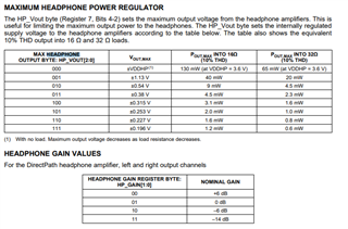

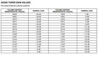

 大家好!  能否单独调节 TPA2054D4A 的 D 类放大器输出和耳机放大器输出的输出音量?
    是的。
    选择您要使用的输入模式、该模式会转至左或右通道输出。 然后、配置所选输入模式寄存器位的音量寄存器。 在下面查找图像。 耳机音量控制也是如此、它们是相互独立的。
    例如、如果输入模式是"tereo1"模式、并对输出通道使用 Lin_1和 Rin_1、请配置寄存器5。 我已附上设置增益所需的5位命令的图像。 耳机需要3位命令。
    映像
    页数22 of DS:
    根据所选的输入 cfg、这些寄存器可以控制音量:
    带有音量控制步骤的线路输入 5位命令:
      针对不同增益的 HP 最大输出功率和3位命令:
    我希望这能为您提供有用的信息。
    Ore.

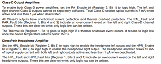

    感谢您的指导! 如果您征询建议、可以使用差分输入模式吗?
    差分输入模式可以正常工作、并且两者上的音量控制应同时工作。 确保启用每个输出。
    映像
    独立启用 D 类和耳机放大器
    Ore.

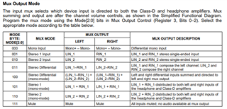

    嗨、David、
    请注意 IC 上提供的特定输入模式和输出模式组合。 可以在第20页找到。 这两种情况适用于耳机和 D 类输出的线路输入多路复用器。
    我希望这能为您提供有用的信息。
