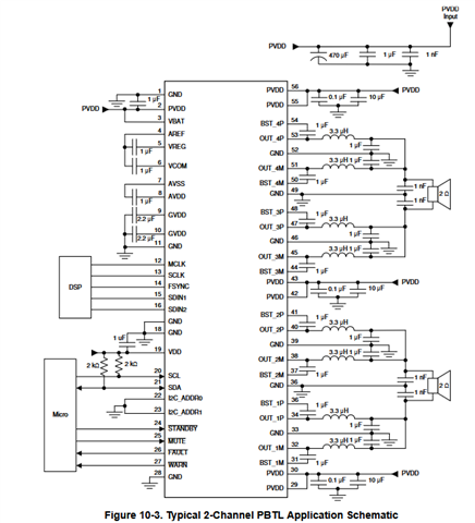

我想在 PBTL 中使用 TAS6424评估板。
我按照数据表中的图表进行操作。 我没有成功,而放大器加热了很多。
通过此图:
查看评估板手册、可以发现输出接线是不同的并且看起来是一致的:
"TAS6424MS 支持并联桥接式负载。 通道1和2可以是一个 PBTL 通道和通道3
4可以是另一个。 在将一组通道设为 PBTL 模式之前、请将(+)端子连接为 PBTL
通道(+)和(-)端子作为 PBTL 通道(-)。 然后将扬声器(+)连接至 PBTL 通道(+)
并将扬声器(-)连接至 PBTL 通道(-)。"
该接线可以正常工作、允许您获取数据表中在 PBTL 模式下公布的功率。
我认为 PBTL 图中有一个误差(每个放大器的输出都短路)。

    Loic、
    在 PBTL 模式下、我们将通道1的输出短接至 PBTL+、并将通道2的输出短接至 PBTL-。  我们能够在内部重新配置输出级以适应 PBTL 中的此连接。
    我将 TAS6424E 数据表用作参考。  在第10.1.2节中、必须在待机模式下完成 PBTL 的设置(待机引脚被拉至低电平)。  否则、输出级将无法正确配置、通道1和2将保持 BTL 模式并短接。
