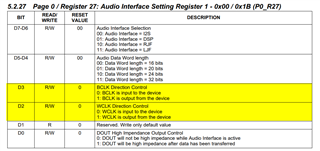

我正在使用  TLV320AIC3204IRHBR 来支持立体声音频
如何将设备配置为 I2S 主设备或从设备?
    默认情况下、器件处于从模式。 您可以使用下面的寄存器更改 BCLK 和 WCLK 的方向、将器件配置为主器件。
    Jeff McPherson
