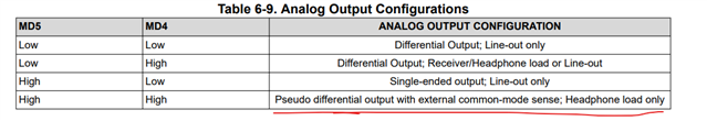

我有关于 TAD5142的伪差分输出的问题。
在伪差分模式下运行时、MD5=高/ MD4=高、结果如下(输出为空载)。
OUT1M = 3.3V
OUT2M = 1.65V
我认为 OUT1M 会输出1.65V、但实际上 OUT1M 会输出3.3V。
这是否正常工作?

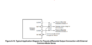

    尊敬的 Ishiwata-san:
    在 TAD5142中、伪差分运行是通过外部共模检测实现的、其中该检测充当共模反馈。
    因此、为了确保 M 端子上的共模适合伪差分操作、需要按上图所示连接共模检测路径。
    谢谢。此致、

    尊敬的 Ishiwata-san:
    如链接的 E2E 文章中所述、HW 引脚控制的 DAC 具有 仅支持外部共模检测的伪差分操作。
    TAD5142数据表中也提到了这一点。
    要在此模式下运行器件、需要按照上一篇文章中的图建立 OUT1M 和 OUT2M 之间的外部连接、否则可能导致 OUT1M 电压到轨到电源(此处可能就是这种情况、因为您已经提到 OUT1M 是3.3V)。

    尊敬的 Ishiwata-san:
    未进行外部检测连接时、OUT2M 引脚在内部弱连接至1.65V 电压。 但是、由于输出反馈在 OUT1M 共模路径上仍然是断开的、它会导致 OUT1M 限制为电源电压。
    谢谢。此致、
    Lakshmi Narasimhan

    尊敬的 Ishiwata-san:
    OUT2M 不是输出端子、而是具有弱上拉至1.65V 的输入端子。 OUT1M 是输出端子、对于该端子要输出1.65V、它需要通过 OUT2M 端子反馈到器件。
    谢谢。此致、
