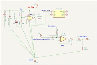

尊敬的各位:我目前正在根据 OPA1641 (属于更一般的 Hi-Fi 前置放大器项目的一部分)设计运算放大器缓冲器。 此缓冲器将从唱机前置放大器输出接收音频信号。 示波器:降低唱机前置放大器的输出阻抗、并能够驱动多个负载。
出于多种原因、我只有一个34V 电源可用。
因此、我已经设计了如图所示的解决方案:OPA27运算放大器"生成"17V 参考电压、这将是我的虚拟接地。
我想听听您对图中所示解决方案的看法;我的主要疑虑如下:
  • 大家可以看到、OPA27将驱动两个不同的负载:THAT1203集成电路(不是此问题的主题)和我的 OPA1641缓冲器。 您是否看到与此相关的任何问题?
  • 另一个问题是、我已经通过一个高阻值电阻器(475K Ω)将 OPA27的输出连接到了 OPA1641的同相输入。 实际上、我需要为 OPA1641保持高输入阻抗。 有任何疑虑?
非常感谢你的评分
Matteo

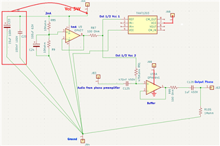

    尊敬的 Matteo:
    [报价 userid="628630" url="~/support/audio-group/audio/f/audio-forum/1481978/opa1641-opa1641-single-supply-through-opa27-opa27-feeding-two-loads-with-1-2-vref "]如您所见、OPA27将驱动两种不同的负载:THAT1203集成电路(不是这个问题的主题)和我的 OPA1641缓冲器。 您是否看到与此相关的任何问题?  [报价]

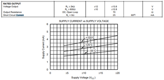

    OPA27无法为 OPA1641或 THAT1203提供足够的稳压器电流。 OPA27 在25°C 时的短路电流为±25mA、这意味着最大 工作电流约为 ISC 或<±13mA 的30-50% 。 此外、该器件的静态电流会随温度而变化、实际工作电流应小于 ±10mA (max)。
    如果 OPA27能够 在整个温度范围内提供<±3mA 的电压、则这可能是可以接受的。 但我会找到另一个具有更高输出电流的运算放大   器、例如 OPA210或 OPA189 (斩波放大器)。 作为应用的电压基准(增加设计裕度)。
    下面是斩波放大器选择。 也有一些更低成本的解决方案(额定电压高达36Vdc 电源轨)。
    https://www.ti.com/amplifier-circuit/op-amps/precision/products.html#2192=Zero%20Drift&
    [报价 userid="628630" url="~/support/audio-group/audio/f/audio-forum/1481978/opa1641-opa1641-single-supply-through-opa27-opa27-feeding-two-loads-with-1-2-vref "]和另一个问题、我已经通过一个高阻值电阻(475K Ω)将 OPA27的输出连接到了 OPA1641的非反相输入。 实际上、我需要为 OPA1641保持高输入阻抗。 有任何疑问吗?
    但是、如果您执行以下操作(我认为这就是您想要的)、那么 OPA27或类似的精密运算放大器应该可以正常工作。 我建议将斩波放大器用于 Vref 应用(请不要忘记在运算放大器的电源引脚旁边实现0.1uF 的旁路电容器)。
    如果您有其他问题、请告诉我。
    此致!
    Raymond
    这是我的意思,对不起,我不是那么清楚。 因此、OPA27只会为 THAT1203和 OPA1641生成基准1/2电压。 由于这只是 THAT1203和 OPA1641使用单电源工作所需的偏置、因此我相信、在这种情况下、所消耗的极小电流将非常符合 OPA27规格。
    我确认 THAT1203和 OPA27都会从单独的稳压器接收 Vcc 电源(每个电压为34V)。 基准1/2电压(= 17V)仅需要 OPA27。
    我确认旁路电容器将安装在相关芯片附近。
    我的疑问是:1) OPA27是否能够"驱动"两个输出而不会出现不稳定/等问题。 2)您可以看到从 OPA27输出到 OPA1641信号输入的475k Ω 电阻器。 实际上、我需要为 OPA1641保持高输入阻抗。 所以我的问题是:这可行吗?
    再次感谢大家
    Matteo

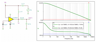

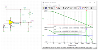

    尊敬的 Matteo:
    [报价 userid="628630" url="~/support/audio-group/audio/f/audio-forum/1481978/opa1641-opa1641-single-supply-through-opa27-opa27-feeding-two-loads-with-1-2-vref/5691269 #5691269"]1)如果 OPA27能够"驱动"两个输出而不出现不稳定/等问题。 2)您会看到从 OPA27输出到 OPA1641的信号输入的475k Ω 电阻。[/QUOT]
    两个电路都稳定。
    如果  THAT1203具有高达1nF 的寄生输入容性负载(相对于 GND (AC))、则其相位裕度为70度。
    e2e.ti.com/.../OPA27-Loop-Analysis-03042025.TSC
    对于 OPA1641、您不需要串联这样大的电阻。 假设容性负载为100k Ω 和1uF、它应该是稳定的(假设输出条件与上述情况类似)
    e2e.ti.com/.../OPA1641-Loop-Analysis-03042025.TSC
    如果您有其他问题、请告知我们。
    此致!
    Raymond
