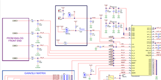

我们设计的 TPA3220在 BTL 模式下工作(如下图所示),但每天第一次上电, TPA3220进入 PBTL 模式, 重试上电, TPA3220进入 BTL 模式。
如果机器关闭超过1小时、重新起动将进入 PBTL 模式。
我们尝试将 C39/40从22uf 更改为1uF、进入 PBTL 模式时会删除错误。 我不确定这个解决方案是否有效,或者只能用于一些 IC ,我们也无法找到关于如何进入 PBTL 模式和确定时间点,与电源的关系,复位引脚等的详细信息。 请分享有关如何进入 PBTL 模式以及如何100%不进入 PBTL 模式的更多详细信息。

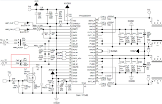

    尊敬的 Solong:
    器件根据器件的输入引脚来确定它应该位于 BTL 还是 PBTL 中。 如果检测到 IN2_M 和 IN2_P 接地、器件会自行设置为 PBTL 模式。 一旦 PVDD 高于欠压阈值、就应该会发生这种情况。
    您的原理图中有几项内容应进行更改。 首先、两个输入目前都在输入引脚上有接地电容器。 请移除这些电路或将其放置在  您拥有的交流耦合电容器之前。 此外、这些 交流耦合电容器应该为4.7 μ F、而不是22 μ F、在数据表的表3中选择的18dB 增益下。

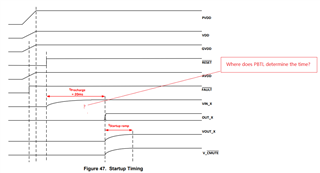

    2. 我们需要使用较低的输入频率、因此我们需要使用较大的电容。 例如、如果 PBTL 确定 Vin_X 充电之前的位置(Vin_X 应该为低电压)、那么输入电容为什么会影响 PBTL 模式的确定?
     3.开始判断 BTL/PBTL 模式当 PVDD 高于欠压阈值时,此时 Vin_X 为零电压且没有预充电,采用了什么条件     判断??
     PVDD 是否有向上斜率要求? 如果是、多少钱?
     我们如何使用示波器观察并确定 TPA3220达到 PBTL 的条件? 例如、当 PVDD 达到6.4V 时、IN2M/P 为高电压(或者没有电流流出?)

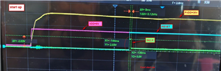

     有冷启动(装置断电大于1小时)和热启动(装置断电小于30分钟)波形供您参考。
      冷启动 IN2_P 在复位 释放后约8ms (>2V)快速充电。 对于热启动 IN2_P 在复位释放后约17mS (>2V)快速充电(在8ms 后有20us 压降),有冷启动和热启动的区别。 为什么选择 PVDD/PVD/ VDD / Reset
      中的 PVDD/PVDD VDD 波非常接近冷启动/热启动、复位释放后 IN2_P 为何有8ms 的差异?  如何改进?
    尊敬的 Solong:
    从包含的 EVM 原理图中可以看到、交流耦合电容器和低通滤波器电阻器之间有一个100欧姆电阻器。 如果像如所示直接连接了两个电容器、则会用到不同的功能。 您想要的低频是多少? 根据数据表上的值、截止频率为0.7Hz。 输入引脚上有直流偏置。 当它们直接接地时、该器件会检测到该情况并将模式设置为 PBTL。 遵循数据表将保证该文档中所述的功能。

    从启动波形可以看出、IC IN2_P 已达到8ms 的高电平、但无法保持在18mS、因此系统进入了 PBTL 模式、我们只有  来自放大器的 IN1音频信号输出。
