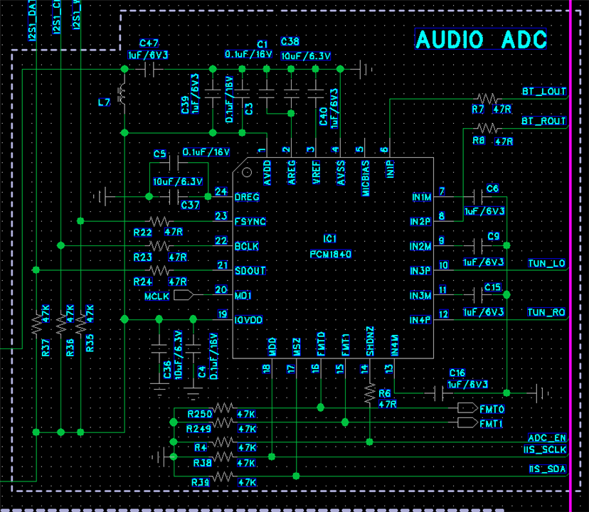

您好、TI 团队 J ü、
您可以帮助查看该原理图?
    我在 INxM 引脚上看到交流耦合电容器、但在 INxP 引脚上看不到任何电容器、您能在这方面进行说明吗?
    此外、上述屏幕截图中未显示硬件引脚(MD0、FMT0等)上的连接、您能否分享一个显示相同连接的屏幕截图?
    谢谢。此致、
    Lakshmi Narasimhan

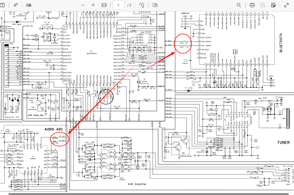

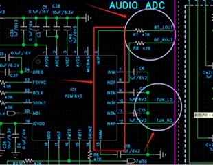

    您好、
    INxP 引脚的交流耦合电容器位于另一输入侧、如下图所示。
    所示
    1) 1)您能否澄清器件应在主模式还是从模式下运行? 有一个 MCLK 信号连接到 MD1引脚、但 MsZ 似乎下拉至 GND
    2) 2)您能否澄清连接到 MD0和 MSZ 引脚的"IIS_SCLK"和"IIS_SDA"信号?
    3) 3)此外、MICBIAS 似乎没有去耦电容器、请参阅数据表以了解去耦建议。
    谢谢。此致、
    Lakshmi Narasimhan
