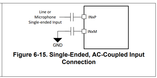

    我们使用 TAA3020EVM、它将交流耦合输入耦合到 AP 信号输出、即50 Ω SE 和100 Ω Diff 处。
    寄存器设置是 PPC3的默认值、只需切换输入模式 SE 或 Diff 即可。

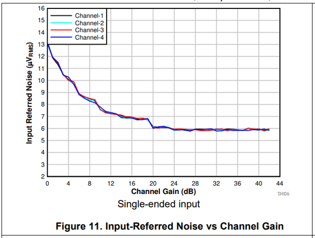

    下面是 TLV320ADC3140上的 PGA 噪声性能。  在 TAA3020上也有类似的性能吗?
    Mochizuki

    您是否还能确认差分和单端连接是按照数据表图进行的?
    谢谢。此致、
    Laksmi Narasimhan
    Laksmi-San、
    是的、连接正确、我们按原样使用 EVM。

    此外还有一处说明:我们是否根据数据表中提到的条件在输入交流信号短接至 GND 时测量 SNR?
    谢谢。此致、
    Lakshmi Narasimhan
    Lakshim-San、
    这是否意味着 IN1引脚信号源阻抗是 TAA3020 PGA SNR 的关键因素、即使0欧姆交流短路、50欧姆 AP 信号输出也会产生+6dB 的较大噪声?
    如果是、在+12dB PGA 增益下、具有600欧姆麦克风输入的实际应用 SNR 是什么?
    Mochizuki
    嗨、望月山、
    我从 EVM 测试中分享的表是使用 AP 进行测试、因此 AP 源阻抗不会使噪声增加6dB 水平。
    此外、如果查看 EVM 中的差分 SNR 数字、0dB 与12dB SNR 值的差异(~6dB)接近数据表典型规格的差异。
