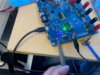

    Shahil、您好!
    您能给我发送跳线配置的图片 吗(EVM 两侧)?
    Ramsey
    您好、Ramsey、请查看上面的图片、我还附上了我遇到的问题。 如果您还有其他需要、请告诉我。
    Shahil、您好!
    为设备供电并接通 USB 电源后、USB 就绪指示灯(蓝色 LED)是否亮起?
    Ramsey
    尊敬的 Ramsey:
    我忘记提一下、我要通过 PVDD_EXT 和 GND 提供12V 电压。 打开电源时、 蓝色 LED 指示灯不亮。 但是、蓝色 LED 仅在我插入 USB 时亮起。

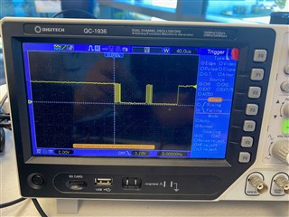

    Shahil、您好!
    您能否探测 I2C 测试点以查看是否正在发送数据? 确保已提供 PVDD。
    Ramsey

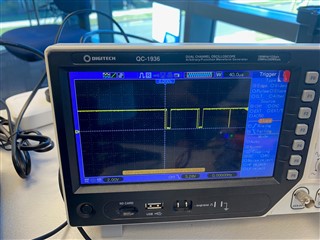

    尊敬的 Ramsey:
    我确定了 SCL 和 SDA XMOS 的范围。 我点击 PPC3上的"Connect"时会收到这些信号

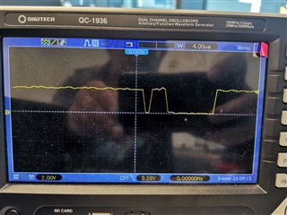

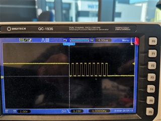

    抱歉、我应该已经提到第一个信号是 CLK。 它产生9次脉冲、然后保持高电平。 下图是放大的 SDA 线
    下面是放大的 SCLK 信号
    我发现了这个问题—PDN 拨动开关位于错误的位置、可能是在我移动板子时被敲坏了。 现在一切都正常。 感谢您的帮助!
