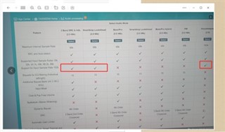

当在新项目中使用 TAS5825M 实现立体声2.0音频输出时、当输入采样率为192kHz 时、会发生失真。 已使用图形用户界面(GUI)中红色框标记的设置执行了综合测试。您能帮助分析原因吗?
    嗨、
    请提供更多有关观察到的失真的信息。 什么类型的失真? 剪切? 噪音? 这对您观察到的输出信号或音频性能参数有何影响?

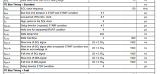

    我们遇到了另一个问题。当我们切换输入采样率时、将会有一个 POP 声音。 是否有办法解决此问题?
    嗨、
    是在器件开启时切换到不同的采样速率、还是在器件初始化时配置了该所需的采样速率?
    Ore.
    您好、
    感谢您的支持。
    在 TAS5825M 初始化后切换不同的采样速率。
    嗨、
    在对器件进行编程时、由于 I2C 写入而导致信号传输不连续会导致噪声。 请查阅第7.6节中的计时要求。
