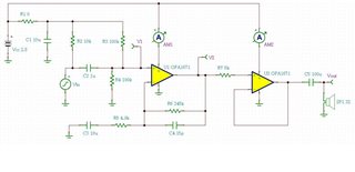

我使用 OPA1671设计了一个驱动扬声器(32Ω)的电路。 使用150mV 输入信号且输出约为1.8V 时、仿真结果看起来很好。 但是、在实际测试中、输出只能达到大约800mV (使用可变电阻器通过射频调节放大因数)。 但如果我将扬声器更改为1k 欧姆负载,输出可以达到约1.8V。 这是否是由于扬声器阻抗过低所致?
David

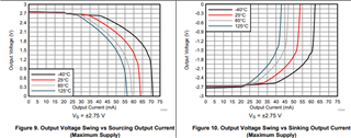

    是的、很可能。 OPA1671的标称输出电流额定值高达 ±20mA、在室温下不会有问题。 超过额定电流时、Vout 摆幅将开始下降、这正是您观察到的情况。
    如果要驱动32Ω 扬声器阻抗、需要使用不同的音频放大器或提高输出电流。

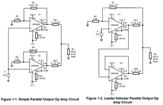

    替代方案是使用两个 OPA1671来稍微提高电流并最大限度降低输出压降。 您的应用的实际 电流要求与温度之间的关系。 您可能必须使用其他运算放大器作为低噪声运算放大器来驱动扬声器。

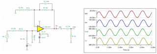

    此电路用在模拟电话装置中、并由电话线供电。 电源电压在2V 和5V 之间变化、但对电流的要求不会太高。 在2V 电源下、提供大约17mA 的电流就足够了。 您是否是指使用两个 IC 通过将第二个 IC 用作缓冲器来提高输出电流? 我已经通过下面的仿真证实了这一点、这的确改进了输出、但是在实际使用方面的改进很小。

    我说的是以下技巧。 问题是您的电源轨在2.5VDC 时太低。 您是否可以通过提高电源电压来增加电源轨? 在这些电压轨上运行的运算放大器不是太多。
    https://www.ti.com/lit/ab/sboa553a/sboa553a.pdf?ts = 1740977279529&ref_url=https%253A%252F%252Fwww.google.com%252F
    https://www.ti.com/lit/ab/sboa352/sboa352.pdf?ts = 174105239769&ref_url=https%253A%252F%252Fe2e.ti.com%252F

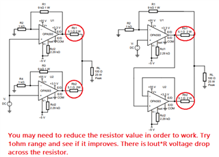

    对于并联运算放大器电路、您可能需要减小红色圈出的 R 值。 该 R 是为了防止两个运算放大器相互"战斗"并均等地共享输出电流(拉电流或灌电流)。
    可能是电话线提供的电流太小

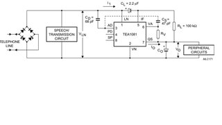

    谢谢你。 今天、我对 LM4818进行了测试、如您所说、结果与其他放大器的结果相似。 似乎我确实需要增加 AMP 的电源电压。 现在、我通过语音 IC 获取了功率、这可能还不够。 因此、我准备直接通过电话线为 AMP 供电。 但是、它必须过滤电话线(300-3400Hz)上的语音信号。 我需要使用一个运算放大器作为大约4h 的有源电感器(阅读有关电话电源的数据表)。 如果您能提供任何相关信息或资源、不胜感激。 再次感谢您的帮助!

    如果使用直流/直流转换器、它将在阻抗测试时失败。 因此有必要使用下图所示的方法。 从电感器的电话线获取电源以过滤语音频率。
    David
