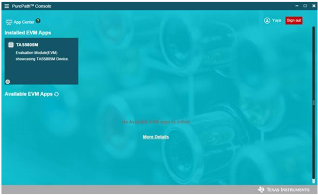

尊敬的团队:
我的客户将评估 PCM5122EVM。 他们在 PC 上安装了 PurePath Consolue 3,版本3.2.1。 他们将 PCM5122EVM 连接到 PC、但 PCM5122EVM 未显示 PPC3上安装的 EVM 应用。 然后、他们无法开始评估。 可以通过此 PPC3评估 TAS5805M。 他们尝试了一次移除 PPC3并再次重新安装 PPC3、但 PPC3上未显示 PCM5122EVM 剂量。
您是否了解问题所在?
二宫幸志
    PPC3不是适用于 此器件的正确软件、因此它不会显示此器件、因为它未 在 PPC3 GUI 中进行配置。

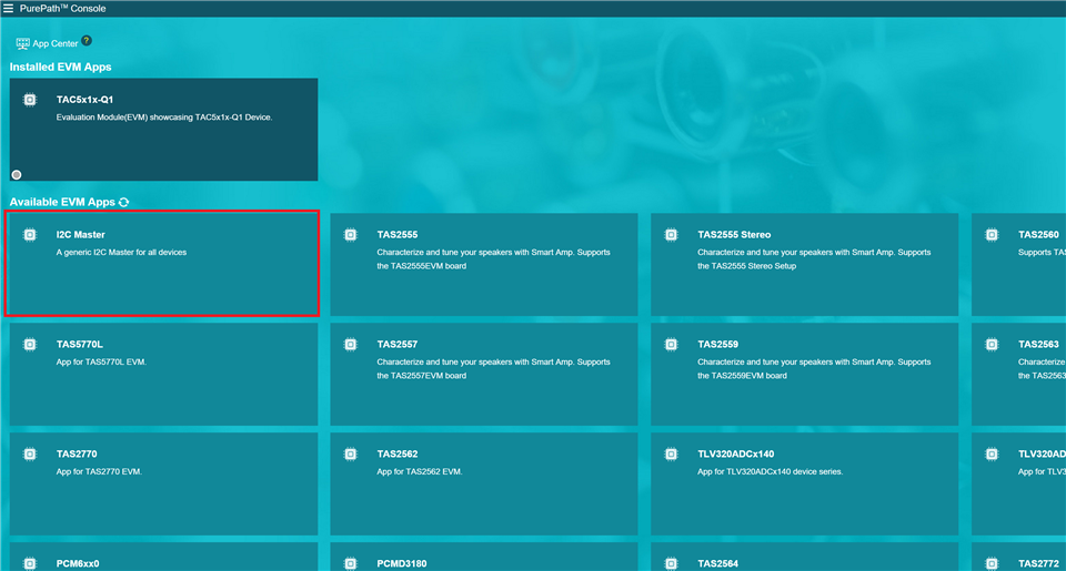

    您好、 Koshi-San、
    当您运行 PPC3并登录后、 您 还应该能够看到所有已安装的设备 I2C 主设备 如下面所示。
    有时您需要登录几次才会识别您已登录!!!
    如果看不到 I2C master、请重新安装 PPC3、 如果仍缺少 I2C master、则需要提交票据、以便软件团队可以查看。
