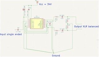

亲爱的大家、在我上次提出初步问题之后的跟进过程中、我根据数据表中的信息设计了平衡 XLR 驱动器级。
如下图所示、我计划将 VMID 输出连接至 REF_A/B 和 COM_A/B
此外、我的单端音频信号将进入 IN +A 输入端。 IN +B 输入接地。
IN -A 输入连接至 OUT_B;IN -B 输入连接至 OUT_A
这都是正确的吗? 您是否看到任何警告/问题?

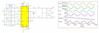

    请尝试以下操作和仿真。 由于使用的是34Vdc 单电源轨、因此需要在电源轨的中间偏置 Vref。 最好在音频应用中使用双对称电源轨。
    e2e.ti.com/.../INA1650-Single_2D00_DFA-03052025.TSC
    如果您有其他问题、请告诉我。

    非常感谢!

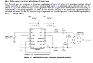

    在本例中、我采用了单端音频输入、这就是为什么我遵守 INA1651数据表中报告的内容、即 IN -A 连接到 OUT B、IN -B 连接到 OUT A
    此外、正如您所说、我使用了 INA1651内部1/2 Vreference (VMID-OUT)来对以下各项进行偏置:Ref-A、REF-B、COM-A、COM-B
    那么、我的原理图是否可以在该特定配置下工作?
    再次感谢!
    Matteo
    尊敬的 Matteo:
    [报价 userid="628630" url="~/support/audio-group/audio/f/audio-forum/1482580/ina1650-q1-balanced-xlr-driver-with-single-supply/5698148 #5698148"]那么、我的原理图是否可以在这一特定配置下工作?  [报价]
    是的、只要 在设计中处理共模电压基准问题、电路就应该工作了。
