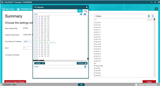

我正在设计一个在定制板上有2个 TAS5825M 的系统、每个 TAS5825M 都在 PBTL 模式下驱动一个扬声器。  扬声器外壳/扬声器特性相同。  我已经借助 TAS5825MEVM 在 PPC3上使用以下模式为一个扬声器创建了配置。  现在我想驱动两个扬声器 、通过将驱动器 A 连接到一个扬声器、将驱动器 B 连接到第二个扬声器、以 PBTL 模式与 TAS5825MEVM 连接的每个扬声器。  应该从列出的模式中选择哪种模式。?

    可能需要单独对其进行初始化。 当前 GUI 无法同时进行初始化。
    您可以首先初始化 A (上部)放大器、然后点击断开、再次插入 USB 电缆、您将在右上方找到 B (下部)侧。 选择 B、那么 B 安培也可以初始化。
    或者、您可以使用其他方式:
    首先初始化 A。
    转到终端系统集成、使用 B Amp 地址转储 i2c 配置文件。
    然后、您可以通过 I2C 工具初始化 B。
    Jesse
    使用上述方法时、我是否能够同时通过两个驱动器播放音频
    可以、您可以使用所述方法通过两个设备播放音频。
