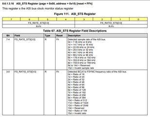

    根据您共享的回读、寄存器0x15 (ASI_STS)正在读取0xFF、表示无效的 采样率。
    [地址:0x0F]数据:[04][05][06][07][02][48][ff][10]

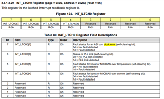

    此外、寄存器0x2C 指示 ASI 时钟错误。
    [地址:0x27]数据:[00][10][ff][03][00][80][00][00]
    您能否确认在检查状态时是否向器件提供了有效的 BCLK 和 FSYNC 信号?
