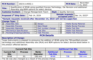

    [报价用户 id="645557" URL"~/support/audio-group/audio/f/audio-forum/1484771/ne5532a-ne5532a-parts-from-malaysia-different-from-mexico-production 通过浏览 TI 支持论坛、我们可看到有关 TI 生产从墨西哥转移到马来西亚的门票。 您应该注意到、NE5532A 也会受到此生产变化的影响。
     2023年11月、针对晶圆厂变更(包括设计变更)发布了 PCN 问题。 产品之间的差异可能与旧的和 PCN 之后的产品有关。 由于在墨西哥制造的器件是旧的或 PRE_PCN Si 芯片、而在马来西亚制造的器件是新的或 PCN 后的产品、因此制造位置不一定有所不同。
    https://mm.digikey.com/Volume0/opasdata/d220001/medias/docus/5726/PCN20231114002.1.pdf

    目前、旧 PCN 和 PCN 之后都是从销售办事处发货、一旦旧库存从生产基地耗尽、就只剩下 PCN 之后的产品。 马来西亚生产的 POST_PCN 将是最终的硅设计。
    我看到上面附图的差异,但我不知道原因。 您能将原理图发送给我吗、我来看看设计。 理论上、PCN 后应该等同于旧产品、但它可能会由于工厂变化(例如 BW、输入 Vcm、输出变化等)而产生某些差异、从而导致您现有的通过/失败要求之间存在差异。 我不想推测您的"失败"测试的根本原因是什么。 请告诉我。
