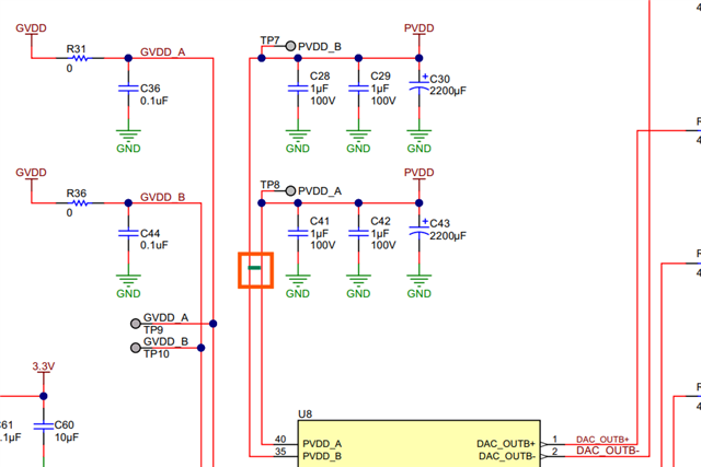

尊敬的专家:
1.我想知道是否可以直接将 PVDD_A 和 PVDD_B 连接在一起? 就像这样?
2. 弹出并点击免费启动和关机8.3.8:
我 在 C_Start 引脚上组装了一个47nF 电容器。 我在关机时听到一声噼啪声。  C_Start 使用一个更小的值是否会更好、例如数据表中建议使用的10nF 值?  或者、您还有其他很好的建议来解决这种流行音乐吗?
3.现在我有了 TAS3251EVM 和 PurePath-CMBEVM 以及 USB 电缆、我该如何连接它们来测试它? 我应该将什么连接到音频接口板?
Winnie
    您好、Winnie、
    可以、可以连接 PVDD 电源、但适当的去耦量和大容量电容将不会改变。 更大的 C_Start 电容可用于延长启动时间、以减少爆裂声。 您还应确保在器件中将 MUTE 设置为有效状态、以确保关断时不播放音频。 确保 LC 滤波器输出匹配也可能值得。
    要使用 EVM、最简单的方法是使用 EVM 上的 USB 与 PPC3通信、然后使用 SPDIF 输入(光学)测试音频。
    Ramsey
