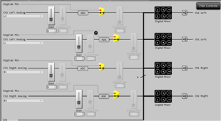

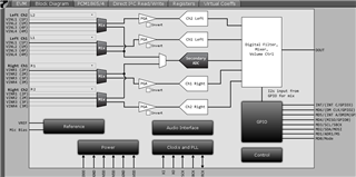

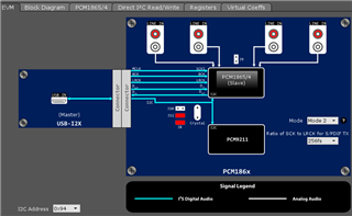

我正在尝试在连接 I2X 板时通过设备中的 Windows USB-AudioEVM 线路捕获连接到1R/1L 的模拟麦克风音频。 我正在使用 Mode2定义(删除 Y0并将跳线放在 J8和 J11上)。 您能给我提供"EVM"、"方框图"和"PCM1865/4"选项卡视图以及我需要应用以便能够采集音频的必要设置吗?

    但当您下载 GUI 时、您会在该 zip 文件中看到预设脚本、您可以加载到 EVM 中以快速入门。
    EVM 的用户指南 https://www.ti.com/lit/pdf/slau615对内容进行了扩展
