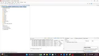

    你(们)好
    您是否建议我安装较旧的 CCS10.3并使用 SDK5.10?
    我安装了 CCS 和以下路径。
    C:\ti\ccs1030
    C:\ti\simplelink_cc2640r2_sdk_5_30_01_11
    我完成了该操作、也安装了相应的 TI RTOS、但仍然显示"TI RTOS not found (未找到 TI RTOS)"错误、但它安装在下面的路径中。
    C:\ti\tirtos_cc13xx_cc26xx_2_21_01_08
    现在我收到随附的错误。
    Vijay
    没有 CCSv10.3。 我使用了 CCSv12.1和 SDKv5.10。 它构建时没有错误。 我没有使用 LaunchPad 对其进行测试。
    我不知道这是否起作用。 但是、您可以以 SDKv7.41简单外设作为基础。 然后移植 hid_emu_kbd。
    我有 hid_emu_kbd 与 CC2640R2F 配合使用、 它是从 CC2640移植过来的。 但是、这已经有一段时间了、因此我不确定同一 HID 配置文件是否适用于 Windows 11。
    -kel
