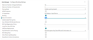

     手机来自华为,运行在 Android 系统。
     SDK 版本为 simplelink_cc13xx_cc26xx_sdk_5_40_00_40。
     我已经查看了基础代码、当我配置图中所示的参数时:首先,gap_link_established_event->GAPBA2007, Mgr_Pair 我点击配对按钮、第二;gap_pairing_REQ_event->gapBondStateStartSecurity,我必须再次点击电话。和
     我不认为它在电话、我认为代码应该修改,但我不知道如何做.

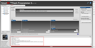

    您好、
    这 无关紧要。 我正在使用的 SDK 版本6_40、。在效率方面跟 SDK 版本5_40相同、我使用的是 SDK 版本8_30和 CCS 版本20.0、但无法在芯片中下载 hex 文件、我未使用官方版。
    您能说出您的电子邮件地址吗? 我会将软件发送给您
