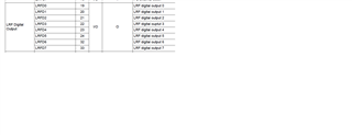

 我的客户设计需要将 PTA (共存)引脚 与 WiFi 芯片配合使用、但我们在 CC2755数据表"CC2755x10 SimpleLink 系列2.4GHz 高性能无线 MCU 数据表"中找不到任何 PTA 引脚定义。 TI 能否告诉我们 CC2755是否支持 PTA? 如果需要、这些引脚是哪些?

    我们已向我解释过、CC2755R10将在计划于4月底发布的下一个 F3 SDK 中开始支持 WiFi 共存功能、PTA 引脚可以映射到任何 LRF 数字引脚(DIO17-22、DIO27-28)。

    您好、Ryan、
     只是重复确认、没有" 任何 LRF 数字引脚(DIO17-22、27-27) "。 所以 27-27. 对吗?
    您好、Ryan、
    您是指下面的引脚? 谢谢你。
    原始消息说 DIO27-28、我现在已经更正了该内容。
    Ryan
    Jerry、您好!
    是的、这些是与我之前提到的 DIO 引脚相关的 QFN40封装物理引脚编号。
