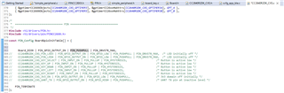

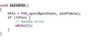

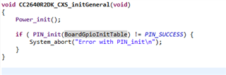

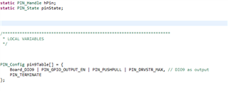

    我已经在 Simple Peripheral 项目中实现了一个解决方案、其中 DIO9最初设置为低电平、然后在短暂延迟后切换至悬空(tri 状态)状态、在这些状态之间重复切换。
    我已附上我的实施图像、其中包括:
    • 电路板 GPIO 初始化表、用于在我的 main.c 代码中调用 PIN_INIT 时初始化引脚。
    • 控制低→浮点转换的周期性任务。
    •  initGPIO() 只需设置和打开引脚的函数(由我定义)。
    您能否根据我打开、设置和关闭引脚的方式来确认我的方法是否正确? 具体而言、调用 PIN_close(hPin) 正确会将引脚转换为预期的高阻抗状态吗? 您会采取哪些不同的做法?
    我对您的应用没有任何直接问题。  此代码的输出行为是否与您的预期不符?
    Ryan
