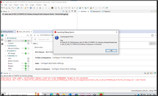

  使用 SDK 8.40.00.61和 IDE 12.5.0使用 cc2745r10
我不熟悉此模块、导入基本示例、如 basic_ble、empty,button_led… ETC 项目以及尝试通过 IDE 调试和闪存时、它无法正常工作、无法加载。
请参阅以下片段
但是、如果我们使用 UNIFLASH 工具进行刷写、则这种工具的效果和选中的广播都很好。
请帮助我们。

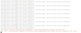

    根据您的建议、我已将 CCS 更新到最新版本(20.0.1)。
    但是、我在尝试从 IDE 刷写软件时仍然遇到相同的问题。
    我在下面附上了一个屏幕截图、其中显示了刷写过程中遇到的错误消息。
    谢谢、此致、
    Abinesh R
    似乎您正在尝试将 CC2340R5工程刷写到 CC27xx 中。 CC2340R5项目与 CC27xx 不兼容、因此您必须使用 CC27xx 项目。
    请告诉我这是否适合您。
    此致!
