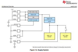

我需要了解 BLE 处于广播模式时 CC2745R10的电流消耗。这将帮助我们计算整个 ECU 的系统级睡眠电流
我正在使用内部降压稳压器为 VDDR 供电

    引脚编号30 DCDC_SW 当它被激活时以及引脚的输出电压是多少。
     DCDC SW 的引脚1 2和34输出作为 GLDO 的输入-那么将在内部生成的 GLDO 输出电压是多少
    Darshan、
    直流/直流稳压器的输出电压修整为1.5V。 直流/直流转换器在引导加载程序初始化期间启用。 直流/直流输出不是 GLDO 的输入。 GLDO 由 VDDS 供电、可配置为在内部生成 VDDR 引脚1、2和34所需的1.5V 电压。 如果将 GLDO 用于 VDDR、器件的电流消耗将高于 使用 DCDC 开关时的电流消耗。 请参阅 此处链接的技术参考手册的第1.5节、第6.3.1节和第18章。

    1.这些 VDDR 引脚是什么? 以及在内部阻止它将要供应的电压
    2.为什么 VDDR 引脚与 DCDC 引脚相连
    Darshan、
    VDDR 引脚是射频内核的电源引脚、需要由直流/直流转换器或全局 LDO 供电。  为了尽可能降低功耗、必须使用 DCDC 转换器输出、并必须通过稳压器电感器和电容器连接到 VDDR 引脚。 将直流/直流转换器连接到 VDDR 引脚会将直流/直流转换器和全局 LDO 并联放置。 启用直流/直 流稳压器后、全局 LDO 使能切换逻辑仅在直流/直流稳压器上的负载达到其阈值时才会使全局 LDO 为 VDDR 供电。 当电流消耗高于 DCDC 阈值时、这有助于减少 VDDR 上的纹波。 一旦电流消耗降至直流/直流阈值以下、全局 LDO 将停用、直流/直流稳压器将再次为 VDDR 供电。 请阅读 此处链接的技术参考手册的第18章。 本章提供这两个稳压器如何协同工作的信息。
    Andrew
