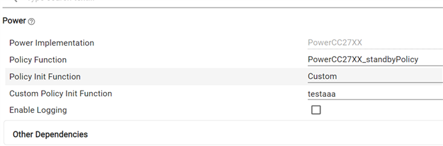

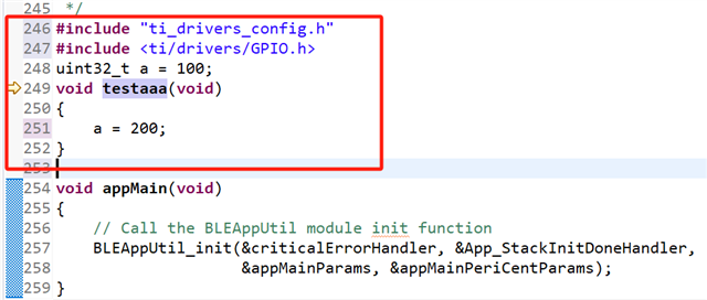

目前我正在测试 策略初始化函数。
但是、似乎没有调用 Basic BLE 工程的 app_main.c 中定义的 testaa。 我不确定我是否以正确的方式使用此 init 函数。
SDK 版本:8.40

    这可能就是您要找的: Power.h 文件参考
    我还注意到  Policy 函数 设置为  PowerCC27XX_standbyPolicy、 可能需要将其更改为  Custom
    请告诉我这是否适合您。
