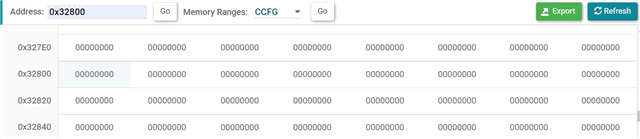

我在使用 CC2340R5器件时、已实现了 OAD、必须将一些数据写入 NVS 存储器、但无法写入。
我们尝试使用的同一 NVS 示例在没有 OAD 示例代码的情况下可以正常工作。

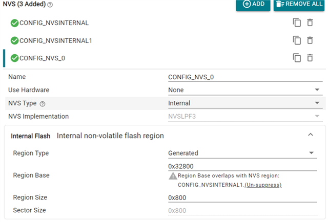

在 OAD 示例代码中已经存在两个 NVS 存储器位置。
我们创建了另外一个空的存储器位置。
NVS 内存位置地址0x32800:
请告诉我、我们可以使用已创建的存储器位置来使 OAD 正常工作。

    你好、Balaji、
    这对我来说很好。 但是、请确保这些区域不重叠。 栈使用第一个 NVS 将信息与其他内容进行绑定、使用第二个区域实现 OAD。 您想将哪些信息写入内部闪存中、存在什么问题?
