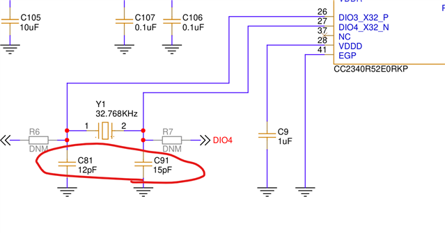

嗨!
应如何调整32.768kHz 振荡器电容器的大小? 在数据表中找不到部分。 不能从这个家伙得到明确的答案: https://www.ti.com/lit/an/swra495k/swra495k.pdf
我们在 EVM 上执行该操作的方法如下:我注意到一个电容器为12pF、一个为15pF。 好奇,如果有一个原因,他们是不同的,我是否应该做同样的。 作为参考、我使用 这个外部晶体:(应符合 LEXT 数据表规格)
谢谢!~
    负载电容是最重要的因素、因此将电容器 C81和 C91调整为更精确的总电容值(因此这两个值不相等的原因)。
    设计文件位于此处:  LP-EM-CC2340R5 (SWRR381):  https://www.ti.com/lit/zip/swrc381
    BOM 中的 C81和 C91的元件尺寸为0201。
