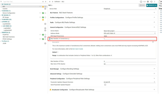

如何将 CC2340R5设置为蓝牙从器件以支持八个主机同时连接?
SysConfig 配置 w 为8、如下所示、但在实际测试中不起作用。 程序中是否有其他设置? 请帮助我查看它。 谢谢你。

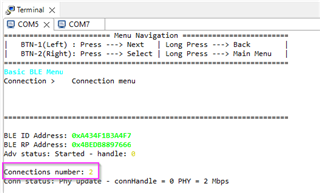

    我成功设置了一个蓝牙外设、该外设接受来自多种中心设备的连接。 下面是使用两个 CC2340R5和一部手机使用 SimpleLink Connect 应用程序重现故障的步骤:

    3.更改外设项目的 SysConfig 以获得这些设置
    4.在 CCS 中导入基本 BLE 项目、并将其重命名为"central"。
    5.更改中央工程的 SysConfig 以具有这些设置

    在 SimpleLink Connect 应用上、找到 Basic BLE project 外设并进行连接。
    9、如果一切运行良好、您应该可以在外设上看到两个连接
