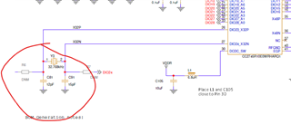

我想知道是否可以使用此 MCU CC2745R10从定制电路中移除32.768kHz 晶体、因为我不会使用 RTC。
    您好、
    CC2745R10不需要任何外部 LF 晶体。 内部 LFOSC 可用于 RTC 时钟。 但请记住、由于没有外部时钟、电流消耗将会增加、因为器件需要定期唤醒以校准 LFOSC。
