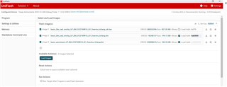

第二、我们选择我们的电路板 Uniflash 、然后按照下图所述选择图像。 正如、我们在前面的问题中已经给出了可以使用的提示  oad_onchip_sb.hex  而不是  mcuboot_oad_onchip.hex  添加到工程。
对于 加载地址、 我们选择该地址是因为 .map 文件中提到的其他地址 不起作用、所以始终存在重叠问题。
我们成功地使用具有该加载地址的3个映像来刷写电路板  、如下图所示。

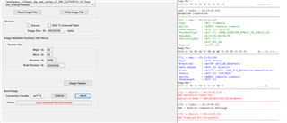

但这里的问题是、当我们尝试使用 BTOOL 来刷写新映像时(我们已将映像版本升级到2.0、并将新映像重命名为 oad_onchip_v2.bin)、
现在、我们点击"Send"、进入器件复位阶段、然后进入建立连接状态、然后下载 OAD 下载失败。

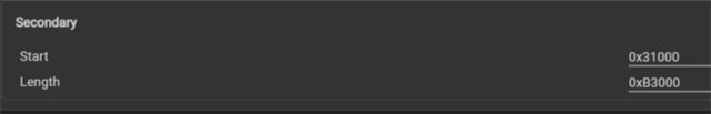

    C. 辅助插槽 地址空间:
     第二个插槽 最终将包含  basic_ble_oad_onchip。  0x31000将是我们刷写二进制映像的地址(稍后将对此进行介绍)。

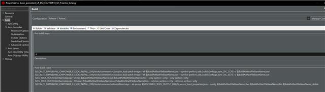

    我不会  像 basic_persistent 那样全面介绍 basic_oad_onchip 、因为它与我在上面介绍的大致相同。 但是、我建议查看 sysconfig 文件中的 basic_oad_onchip、并注意上面所示的操作。 另外、查看  工程的编译后处理步骤以了解如何生成映像也很有帮助:

    首先、  使用 Uniflash 刷写 basic_persistent_sb.hex 文件。
    如果芯片为空、则应  在此步骤之后刷写 HSM 固件。 否则、继续执行下一步。
    现在、转到 "Settings & Utilities" 、并确保 在加载前检查 Do not erase program
    现在我们可以刷写  basic_oad_onchip_sb .bin  位于辅助插槽(0x31000)的地址。

    我按照您告诉我的步骤操作、使用 uniflash 的闪存 成功。 但当我继续使用 Btool 时,尝试刷新新新版本的 oad_onchip 时,总是有相同的错误
    PuTTY 就显示了这一点
    请您就此提供帮助。
