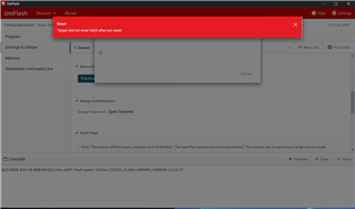

现在设计已投入生产、生产公司无法使用 XDS110对这些器件进行编程。 它们会得到以下错误:
[错误] CORTEX_M0P:文件加载程序:存储器写入失败:引脚复位后目标未进入 SACI
我现在已经在此处进行了测试、在使用自己的 XDS110时收到了相同的误差。

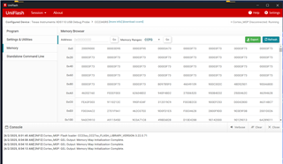

    没有芯片擦除会产生相同的错误:
    我可以读取内存、但:
    有些奇怪的事情正在发生...

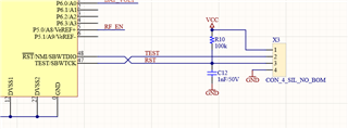

    我刚刚尝试加载 basic_ble_app.hex 和相同的错误。  只要想一下、如果我的 SWD 连接可能存在问题、我在 RST 线路上确实有一个100k 的上拉电阻和一个1nF 的下拉电阻:
    XDS110和 CC3220 Lauchpad 的复位时序可能不同?
    您好 Reto:
    在您的 PCB 设计中、您是否通过我们的在线表单提交/审阅了正确的 PCB? 我想说的是、我们可能应该仔细检查 PCB 设计与 CC2340R5 LaunchPad。
    Alex F

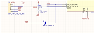

    对不起,我不小心张贴了错误的原理图,这是正确的:
    现在您可以看到我使用其中一个 SWD 引脚作为 GPIO、为了进行测试、我现在移除了 D2、这意味着连接与评估板完全相同、它在 RST 上也有一个100k 上拉电阻和一个100nF 电容。
    我仍然无法正常工作。
