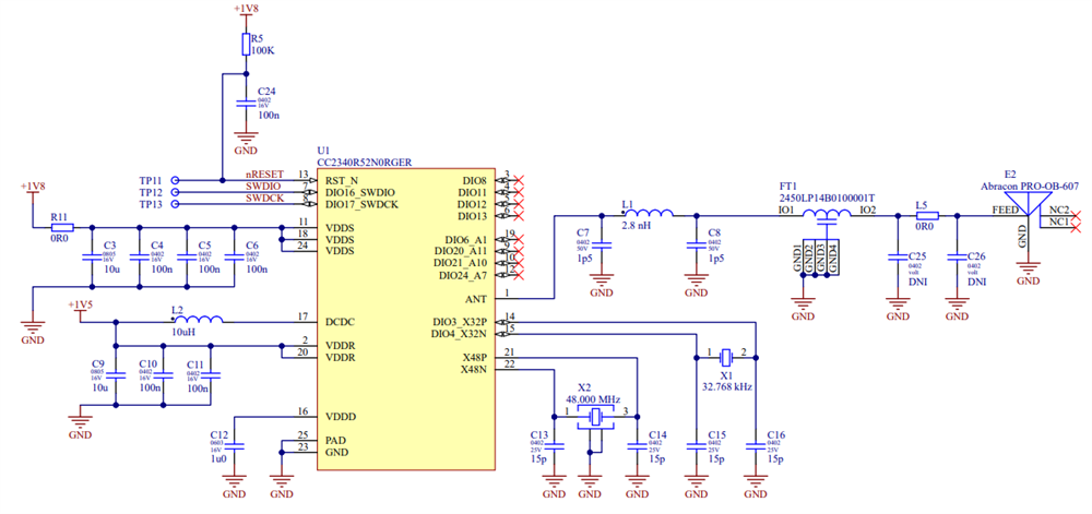

我有一个非常简单的程序、可以在 定制 PCB 板上的 CC2340R52N0RGER SimpleLink MCU 上进入断电模式。
我预计关断电流消耗低于1uA、这是 LP-EM-CC2340R5 LaunchPad 开发套件实现的。
VDDS 输入为1.8V、关断模式下测量的电流消耗为15uA。 增加 VDDS 的电压只会增加电流使用量。
我可以确认器件由于与调试器断开连接而进入 SHUTDOWN 模式。 电流消耗是在电路板 未连接到任何其他外设的情况下测量的。
代码非常简单、并根据示例进行了调整。 下面是 main_nortos.c 代码、并附加了生成的 ti_driver_config.c。

硬件也很简单、并遵循以下指导原则:
有人能帮我 弄清楚我的错吗?

    对定制硬件和器件型号进行极小的更改后、使用 gpiointerrupt (即低功耗待机模式)和 gpioshutdown 时、您是否观察到了相同的情况?  您是否遵循了" 定制硬件指南"中的所有说明?  此外、您是否已将您的定制硬件提交至 SIMPLELINK-2-4GH-DESIGN-REPONS 进行审核?   15uA 肯定表明器件处于 低功耗状态、我在 ti_driver_config.c 文件中没有看到任何特别相关的内容、但需要联系硬件专家进行进一步审查。

    感谢您发送编修。 我尝试了所有这些方法、我的 定制电路板表现相同、但随后我发现、当我在另一个定制电路板上运行相同的 gpioshutdown 代码时、它仅消耗130nA 电流。 这正是我的目标功耗。
    我认为、我之前测试的电路板上的硬件可能会因某种原因而损坏、从而影响其关断电流。 在任何情况下、问题似乎与软件无关。 谢谢你的帮助,尽管如此!
