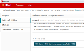

我的 EVM 扩展 如何将其恢复为原始 EVM d.?
    我很抱歉、但我不理解您的问题。 您的 EVM BD 是什么意思?
    Maxence
    您好、Maxence
    演示板 LP-EM-2340R5 I 已编程
    您能告诉我如何将其设置为出厂设置吗?
    BR
    如果希望为电路板设置出厂设置、可以尝试使用 Uniflash 的芯片擦除功能
    可以在 Uniflash 快速入门指南中阅读有关 Uniflash的更多信息。
