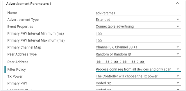

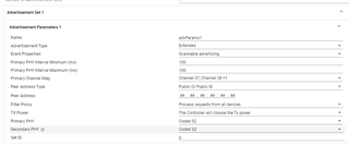

    你好、Nima、
    感谢您的答复。
    我已尝试与我共享、但我的外围设备仍然对所有中央设备可见、请检查设置。

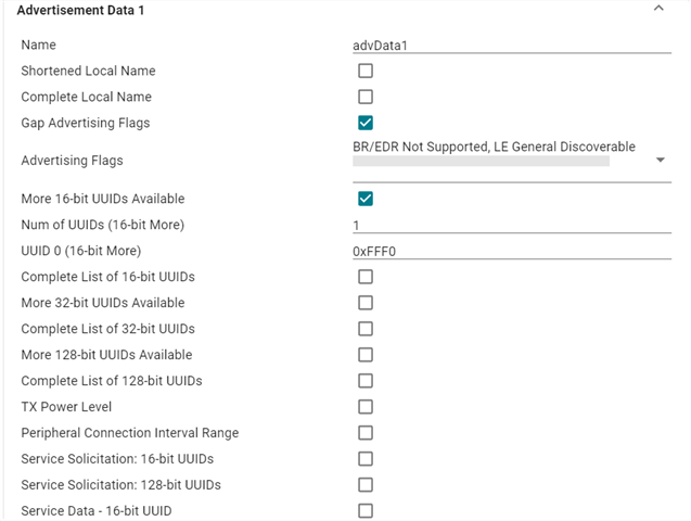

    扩展广播设置:
    对于我按照您的建议添加的广播数据。

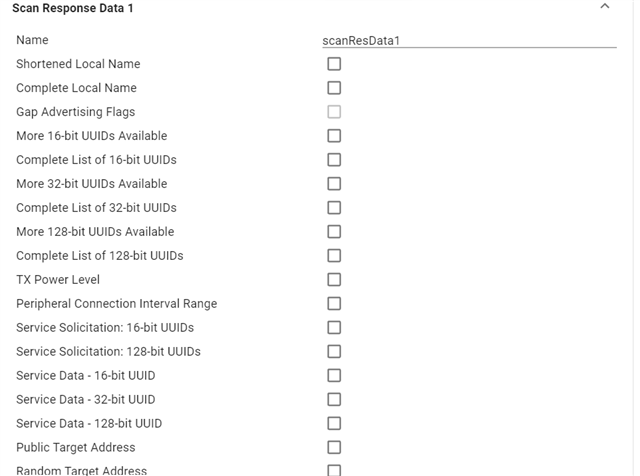

    扫描响应数据中没有数据
    您还为扩展广告设置了相同的白名单设置。
    旧广播:
    当时我的外围设备对非白名单设备不可见的旧通告采用的设置相同。
    它在传统广播中工作、但在扩展广播中不工作。
    请检查我的配置、让我知道您遗漏了一些东西。
    谢谢。此致
    Balaji Wankhede

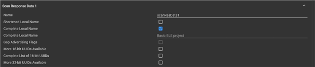

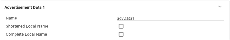

    您是否可以尝试在扫描响应数据中启用完整的本地名称、并取消选中广播响应数据中的简化和完整本地名称?
    完成此操作后、重新构建应用程序、重新刷新应用程序、您应该看到两种行为:
    -在白名单中央,您可以看到外围设备名称。
    -在任何未列入白名单的中心,您都看不到外围设备名称。
    如果是这种情况,那么你的白名单工作! 但是、无法从侦听中心隐藏广播包、您只能筛选您在扫描请求和连接请求中响应的中心。
    您没有看到带有旧广告的外围设备的原因可能是因为未白名单中央不显示没有名称的旧广告包以防止 UI 泛洪。 但我可以向您保证、未列入白名单的中心仍然能够接收旧的广告包、他们只是决定不显示它们。
    Maxence

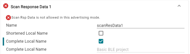

    您好、Maxence、
    感谢您的答复。
    您是否可以尝试在扫描响应数据中启用完整的本地名称、并取消选中广播响应数据中的短本地名称和完整本地名称?
    如您所述、取消选中广播数据中的完整本地名称和短名称、并在扫描响应数据中启用完整本地名称、但在扩展广播中不允许启用扫描响应数据。
    我已经尝试过、但扩展广播不允许扫描响应数据。
    我认为在扩展广播设置下是不可能的。
    谢谢。此致
    Balaji Wankhede

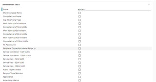

    抱歉、这是我的错误、使用扩展广播功能时、您不能同时使用广播数据和扫描响应数据。 这受蓝牙规范的定义和限制。
    蓝牙核心规范版本5.3 |第4卷、E 部分第7.8.53节:LE Set Extended Advertising Parameters 命令(蓝牙核心规范版本5.3中的第2450页):"如果使用扩展广播 PDU 类型(位4 = 0)、则:广播不应同时可连接和可扫描。 高占空比定向可连接的广播(≤3.75ms 广播间隔)不应使用(位3 = 0)。"
    要演示白名单是否正常工作、您可以将事件属性字段设置为 可扫描广告 。
    如果 CCS 抱怨在此模式下不允许使用广播数据、可以取消选中 Advertisement Data 下的每个框
    完成所有操作后、您可以看到白名单集中的中心将看到您的外设的名称、但 un.白 名单集中的中心将不会看到您的外设的名称。
