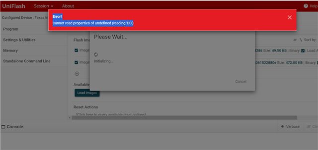

尊敬的团队:
我一直在尝试使用 Uniflash 工具对 TI CC2340R5控制器进行编程。 我最初安装了最新版本、并且出现以下错误
错误!  无法读取未定义的属性(读取'DS')
然后在阅读了一些论坛帖子后。 我卸载并重新安装,这不起作用。 现在我尝试安装一个较旧的版本,它仍然给我相同的错误。
请提供有关如何解决此问题的解决方案、或者我是否可以使用任何其他工具对 cc2340r5控制器进行编程?
    您好、
    您可以尝试使用 Uniflash 版本8.8.0.4946吗?
    (这是安装在我一侧并为我工作的一个)。
    同时、我会将此信息转发给 Uniflash 开发人员、以便获取他们的见解。
    Toby

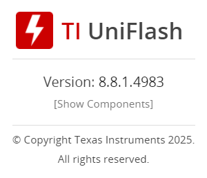

    尊敬的 Toby:
    我安装的是8.8.1。 这也应该正常工作吗? 我是否需要任何权限?
    我安装的是8.8.1。 这也应该正常工作吗? [/报价]
    8.8.0和8.8.1之间的区别很小。 我怀疑您的环境还有其他问题。
    UniFlash 是否在同一台计算机上适合您? 您可以尝试最新版本9.1.0吗?
    如果可能、您是否可以尝试暂时禁用系统上运行的任何防病毒/安全软件?
