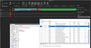

您好:
使用示例 CAN 驱动程序代码时发生了一些意外现象。
测试环境
开发主板版本:LP-EM-CC2745R10-A

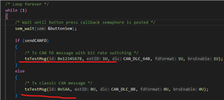

示例代码:canInitiator。

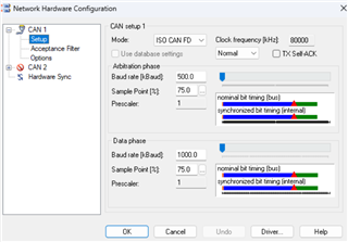

独木舟配置:波特率500K+1000k,采样率75%。
外部 CAN 收发器:TJA1442。
逻辑分析器:链接到 CAN_TX 和 CAN_RX。
已执行
CAN_TX 测试
测试步骤:1. 运行代码。 2.按按钮。
测试预期:CAN 通信正常
测试实际结果:CAN 通信异常。
下图是 CAN_TX 信号、我认为至少会显示 ID 0x5AA、但没有。
CAN_RX 测试
测试步骤:1. 运行代码。 2.使用独木舟发送 CAN 消息。
测试预期:开发板收到 CAN 消息。
测试实际结果:CAN 驱动程序出现被动错误。
下图是 CAN_RX 信号和 uartLog。
您能说明一下问题出在哪里吗? 谢谢你。
