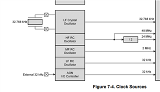

我们是否可以将外部振荡器用于 LF 晶体振荡器输入(X32K_Q1、X32K_Q2)?或者只使用晶体?
我们要使用如下所示的晶体振荡器
https://ww1.microchip.com/downloads/aemDocuments/documents/TCG/ProductDocuments/DataSheets/DSC60xxB-Ultra-Small-Ultra-Low-Power-MEMS-Oscillator-DS20006133.pdf
如果可以的话、哪个(X32K_Q1、X32K_Q2)可以用于信号输入?
GR
    简而言之、它不受支持。
    很长的答案是您可以通过几个解决方法(例如短接其中一个终端并为某些 部件输入一个正方形)和验证工作来解决问题、但这可能不值得。
