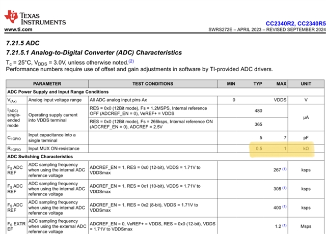

我的客户计划使用 CC2340的 ADC 进行电压测量、他们使用同一 CC2340上的 VDDS 电压作为测试输入(在实际应用中、输入电压可能来自另一个电压源、但他们仅使用 VDDS 进行测试)、然后发现电压偏差电阻器值对 ADC 转换结果有明显的影响。
在测试期间、客户发现如果使用两个2M Ω 电阻器作为分压器、则 ADC 结果偏离了、但如果使用两个10k Ω 电阻器、结果接近预期。
我在 CC2340数据表中看到输入多路复用器导通电阻器为0.5 - 1k Ω、但我没有找到该电阻器如何决定分压电阻器的选择。 是否有文档介绍如何根据 ADC 的规格确定电压偏差电阻器?
Shuyang
    1.您的观察是正确的,因为电阻越高,准确度越低,电流消耗也越低。 而电阻越低、情况则相反-精度越高、电流消耗越高。 您必须根据您的需求平衡这些标准。
    2、输入电压不能超过 VDDS ,确保电阻比正确
    3、导通电阻只应影响 RC 时间常数并限制电流消耗。
    如果您有数字、我们可以在此解出详细信息。
